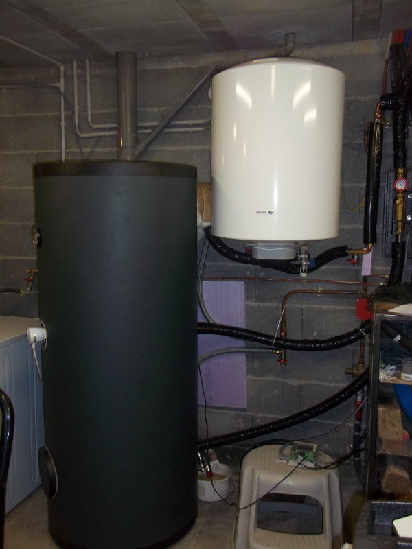

Un CESI 300L simple échangeur avec une résistance d'appoint
Un CE électrique 100L monté derrière le CESI.

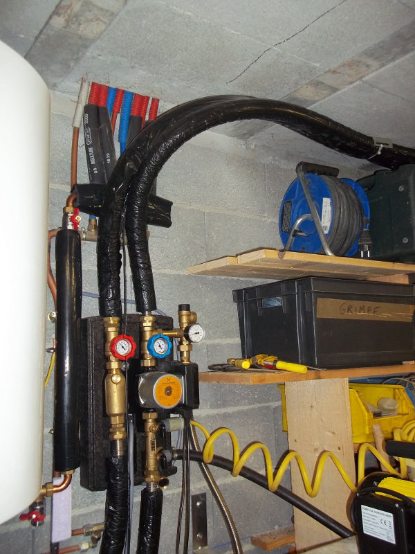

Une station solaire 2 voies.

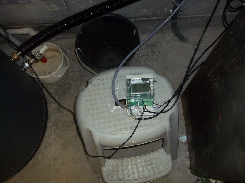

La régulation STECA branchée en volant pour les essais.

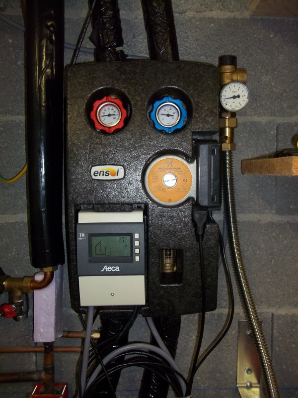

La station et la régulation en position définitive.

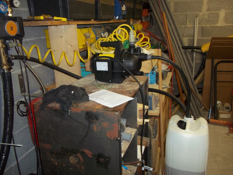

La pompe de remplissage du circuit solaire.

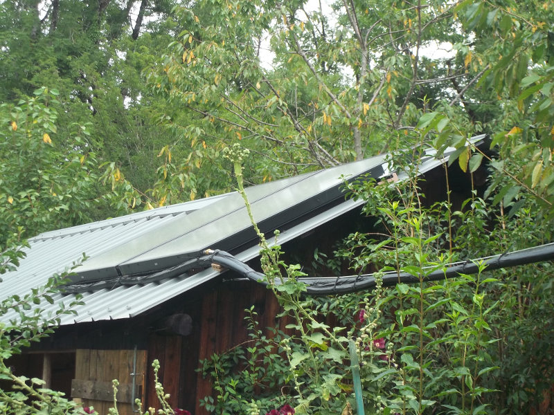

Les 2 panneaux GM tinox 1988x1213 montés sur le toit de l'abri de jardin et les tuyaux aériens.
